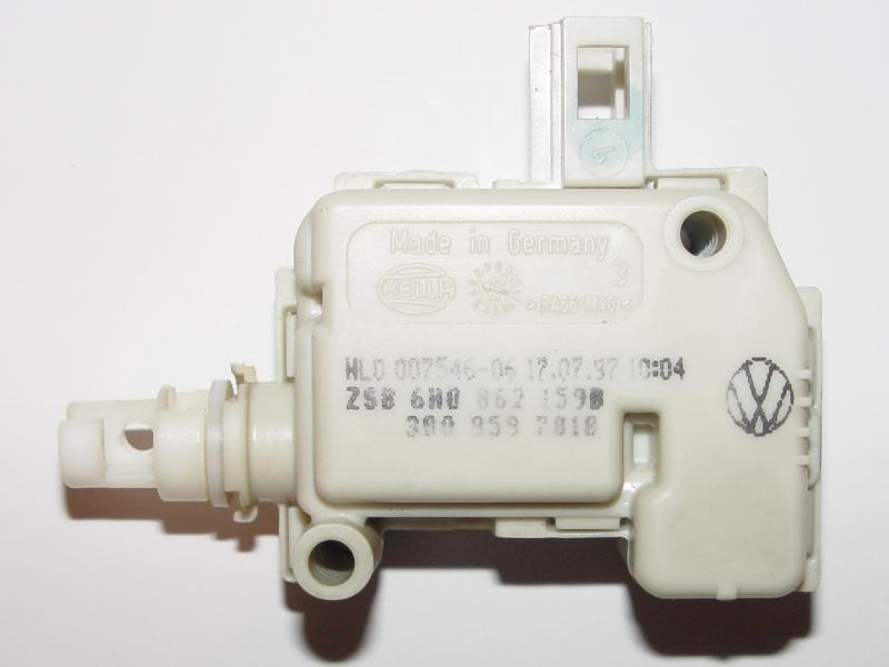

prva pomoć je bila riješena i onda je trebalo utvrdit u čemu je razlika na ovom motoriču?
1. 1C0 959 781 taj je bio na autu i vrisnuo (u ovlaštenom mi kažu da ide samo u kompletu s cijelom bravom ...cifra 1280+ kn za modele O1 nakon 2005/8)
2. 1M0 959 781A zasebni dio (samo motorić..ovaj na slici)...cijena skoro 7x manja (ide na G4,Audi i još neke modele iz koncerna) cca 140hrk.
Osim tri broja u kataloškom glavna razlika je u jednom elementu vrijednosti cca 2-5centi ili ti federčiću -opruzi ili ti malom sfrkanom komadu pleha :icon_eek:
Danas sam si nabavio alat pa evo u čemu je razlika.
Na prvi pogled ISTI osim kataloškog i boje osovinice...
kada se skine poklopac... (lagano sa skalpelom ukrug ima par spojeva)
onda se tek primjeti GLAVNA razlika iza plastičnih osovina.
zaboravio sam napomenuti da je lijevo orginal motorić a desno je za wag grupaciju do 2005/8 ili 7x jeftinija varijanta :icon_biggrin:
osovine su potpuno iste(osim boje)..paše jedna i druga u kučište od jednog i drugog motorića..isto tak je kučište izvana i iznutra potpuno identično.
E ovo je TAJ čudesni element..radi kojeg se poslije 2005/8 mora kupit cijela brava u kompletu...jer samo motorič je nemoguće naručit..ide samo komplet (ili je to samo za tour verziju)
mislim..katastrofa..tko se sjetio napravit takav biser? Valjda im je to bila jedna od boljki pa su odlučili malo povečat zaradu na rezervnim dijelovima...za 9x
Ni dan danas mi nije jasno zašto se ne može naručit motorič posebno(ovaj moj s oprugom) a ovaj koji je bez njega može? Radi nekog federčića od par lipa koji ima OGROMNU funkciju u zatvaranju brave tj. zadnje brave...katastrofa.
ugl. taj komadič umetnut u novi motrič na osovinu(točno ima u kučištu mjesto) i sve najnormalnije funkcionira
Cijela poanta priče je da bez te opruge motorič(elektro-magnet)isto normalno radi.. dobije pobudu prilikom otvaranja zadnje brave...ali OSTANE u krajnjom vanjskom položaju i onda morate ručno povuči kukicu do kraja u lijevo
da bi mogli zatvorit haubu kako treba..tj. da bi brava primila kako treba.
Tako sam zatvaral haubu tjedan dana dok nisam otvoril novi motorič.Bilo je potrebno uvijek "kukicu" pomaknut do kraja ulijevo..jer bi je motorič ostavio na sredini..i onda hauba i brava nije htjela primit.
Potreban alat vam je torx od 20 i 30,skalper,neki tanki odvijač(probirštift),kombinirke..malo cijanfiksa(čak i nemora jer dva šarafa unutar dijela brave drže motorič pričvrščen za kučište brave za koju primate s rukom..al bolje stavit.tako je bilo origigi)..i mirne ruke...i hladan napitak Vremenski rok cca 1,5..s pauzama
