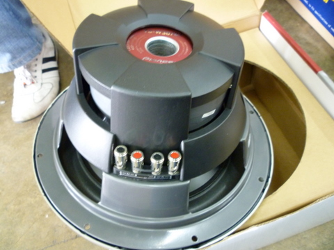

Kako si spojio woofer na to pojačalo ? Da nisi fulao pa umjeto na 4 spojio na jedan ohm pa zato i topio osigurače :icon_question::icon_rolleyes:

A na zvucniku je spojeno ova dva znaci srednja crvena i crna su povezane koristim vanjske dvije plus i minus tako sam kupio zvucnik
