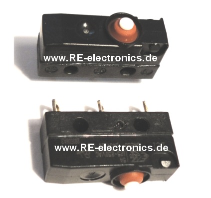

Jeste drug hladan lem je,ali ti to nije taj prekidac imas na ebay-u za 5,39 Eura+2 Eura postarine,original.

Jbg naruceno je vec, a uporedjivao sam sa onim jedina razlika u velicini za 1mm...tako da mora odgovarati ;)

Problem je rijesen, otisao je mikroprekidac a bili su i hladni lemovi prisutni, zamjenili smo prekidac, i preletovali hladne lemove, evo radi savrseno bez problema vec vise od mjesec dana. Mikroprekidac imas u Conrad-u. I jedini problem smo imali kada smo sklapali mehanicki i elektro dio brave, jer kada se spaja brava treba da bude "otkljucana" da se uklopi mehanizam kako treba. ;)

Izvinjavam se, mozda upadam kasno... Za one koji budu ubuduce imali ovaj problem, obavezno potrazite hermeticki zatvorene mikroprakidace kao ovaj sa ebay-a,
jer u one obicne ulazi voda za vreme pranja auta i kada pada kisa, pa se mora opet raditi isto. PRICAM IZ ISKUSTVA!!!
todorovic, jesi li na kraju uzeo ovaj prekidac:
http://www.conrad.ba/artikel.php?ks=704067
jel ti razlika u velicini pravila problem?
