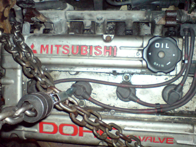

Evo i moj auto. Mitsubishi Lancer iz '91. Došao s 1,5 ali tjedan-dva kasnije smo to već izvadili da sjedne 1,8. Inaće se ta mašina ugrađivala u GTI izvedbe. Rijetkost danas na cesti što je dobra stvar, ali i dijelove je teško naći što je loša stvar hehe. Evo slika da ne pišem toliko.

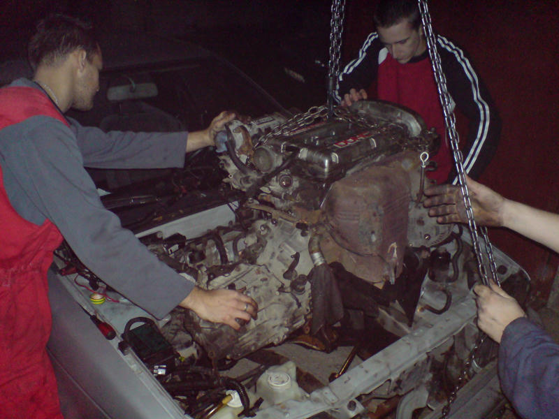

prvo motoru vracamo snagu... gumice ventila, ventili i ostale sitnice koje su dotrajale...
prvo malo raskapanje.....
skinuta glava...

dan drugi, nakon neuspjesnog ubijanja motora, djubre neunistivo i dalje radi ko sat, pa smo ga odlucili kaznit i bacit van, sve je spremno sutra ide van, ajde marsss....

Izlazi parnjača van hehe
Sad je tek divokoza :gren
Slagala se getriba, tj mjenjali se lezajevi.
Mašina je tranu weeeeee :gren
